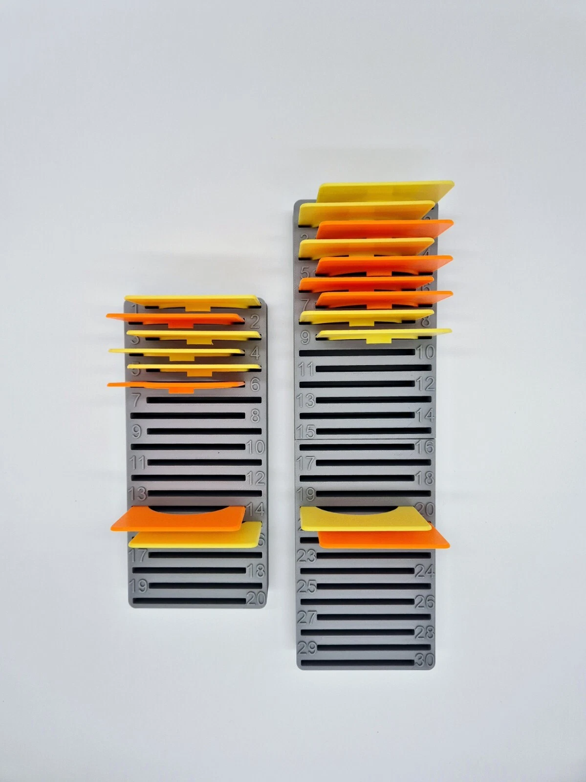

Ich würde jedes Werkzeug mit einem Datenclip versehen auf dem Länge, Durchmesser und Werkzeugnummer stehen und bei einem neuen Setup schreibt man die Offsets einfach ab und der Clip kommt in den entsprechenden Halter.
Damit kann am wenigsten schief gehen.
https://i.ebayimg.com/images/g/4d8AAOSwpx1mQ1jY/s-l1600.webp
