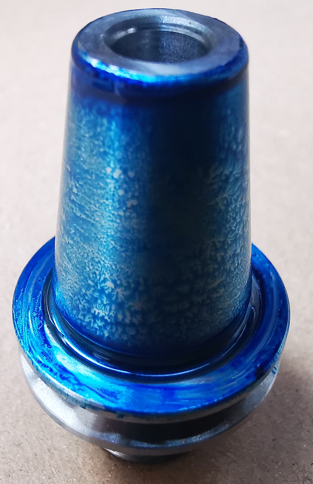

Ist ja interessant. Bei lediglich 27° kein Spiel mehr.
Ist dies nach Vor- und Rücklauf auch nicht mehr vorhanden?
Dann dürfte der Rundlauf am Werkzeug auch besser sein.
Ich vermute, dass die Spindelnase ganz wenig zu lang ist und dadurch der Sitz im Spindelkonus nicht optimal ist.
Klar kann man durch erhöhte Spindeleinzugskraft den Konus etwas strammer spannen, aber wenn der Spindelflansch ansteht bringt das nicht wirklich viel.
Bin nach wie vor überzeugt dass es sich um Passrost handelt.
Es tritt ja nur ab Fräsergrösse 3mm auf, wenn die Schnittkräfte etwas grösser werden und dadurch eine Milrobewegung stattfindet.
Was gibt IBAG denn an in Sachen Abstand Flansch zur Spindelnase?

Ich meine die 2-3µ Spiel an den "Lagern".
Der Rundlauffehler der WErkzeuge ist noch immer so in diesen Bereich.
Passrost klingt für mich auch plausibel.
Welches Maß Ibag angibt weiß ich nicht. Wenn ich es wüsste, würde ich es auch nicht reproduzierbar messen können?
Also sieht es so aus das die Spindel zum Service eingeschickt werden müsste?
Preis etwa 1000-1500€?

Würde erst mal die Antwort von IBAG abwarten, ob und wie gross das Spiel zwischen Spindelnase und Flansch sein sollte.
Als Option bei einer Aufnahme welche Passtost bildet den Flansch leicht planschleifen.
Sollte dies zum Erfolg führen, dann kannst die anderen Aufnahmen ebenfalls nacharbeiten.
Es kann sein, dass die Spindelbohrung an die oberen Toleranzgrenze geschliffen wurde und die Spindelaufnahmen an die Untere.
Ich geha davon aus, dass Du die Spindel auf einer liebevoll genannten „Käsefräse“ im Einsatz hast.
Darf ich fragen um welches Modell es sich handelt?

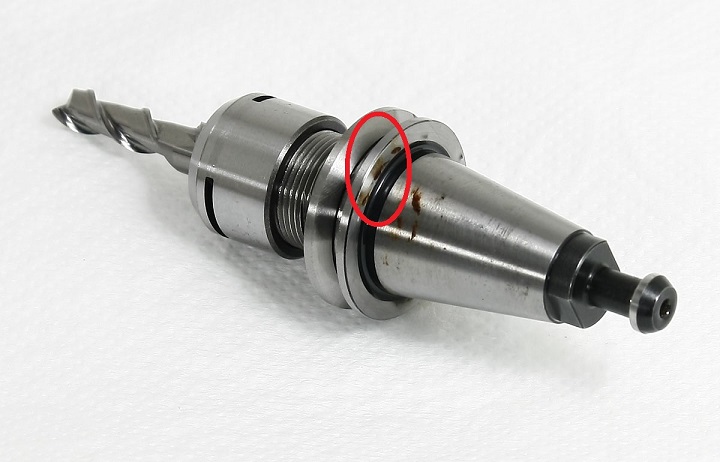

Kauf dir feines Schleifvlies oder Rostradiergummi zum ab und zu per Hand saubermachen und gut ists.
Durch die Plananlage hat mir ein Spindelschleifer mal erzählt, liegt nie beides komplett an.
Man hat ja auch Toleranzen, genauso auch die Aufnahmen.

ich wollts jetzt mal wissen. Ich habe den Frästest vorgezogen.
Teile habe ich mit einer original Schaublin Werkzeugaufnahme gefräßt.
Wieder mit einen 5mm WErkzeug. Kein Rost.
Offenbar besteht das Problem bei den nachgemachten.
Nicht bei den originalen. ... es dauert nun aber Tage um jede einzelne
Werkzteugaufnahme zu testen. Einerseits will ich den Zulieferer der
Werkzeugaufnahmen des Drittanbieters nicht nerven.
Andererseits will ich auch keine 22 Werkzeugaufnahmen testen.
Was denkt ihr? Mit den Anzugsbolzen scheint das recht wenig zu tun zu haben?
An der Spindel offenbar auch nicht?

Kommando zurück.
Letztes Teil für heute mit einen 5mm Werkzeug und einer Schaublin Werkzeugaufnahme.
Sehr viel Rost. -> An den Werkzeugaufnahmen kanns somit nicht liegen. Also doch die Spindel

Wie V4Aman schon anmerkte - die Plananlage.
Nimm mal eine Aufnahme und schleife die Planfläche etwas ab.
Wenn Du kein entsprechendes Schleifequipement hast oder Hartdrehen kannst, spann einen Sift anstatt nen Fräser ein.
Das Ganze im schlimmsten Fall in die Handbohrmaschine und schleife mit dem Dremel etwas von der Planfläche ab.
Oberflächengüte und Planheit spielt keine Rolle - Hauptsache es ist zwischen Werkzeugaufnahmeflansch und Spindelnase etwas Luft.
Achte darauf, dass die Freistellung bis an den Konus reicht.
Dadurch besteht die Gewissheit, das die Aufnahme nur im Konus sitzt.
Wenn dann das Rostproblem beseitigt ist, kannst Du die Spindelnase kürzen und gut ist.

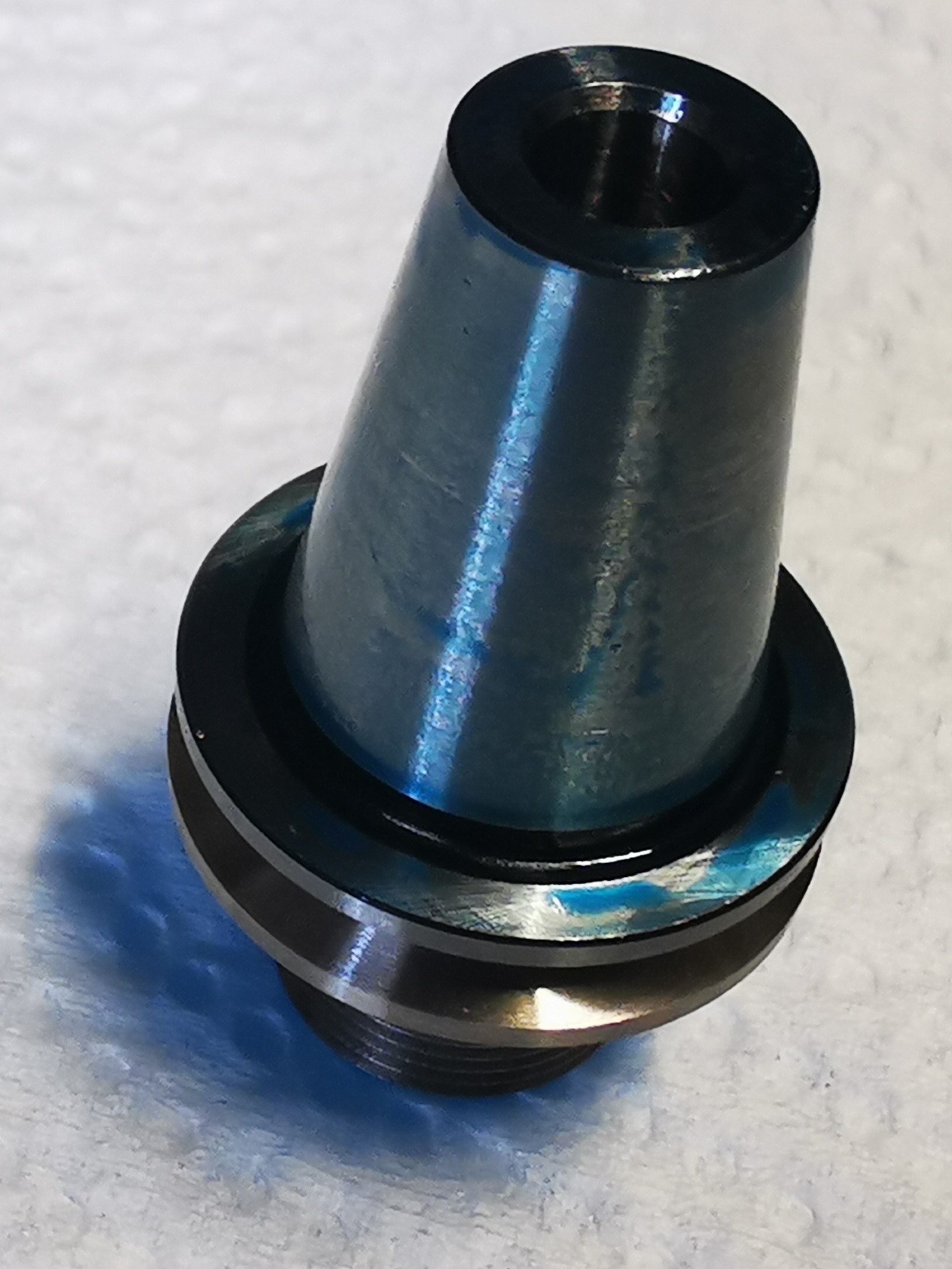

die 0.02mm Fühler sind angekommen.
Es ist so das ich zwischen Spindelnase und Werkzeugaufnahmeflansch den Fühler für etwa 1mm hineinstecken kann.
Der Flanschaht etwa 5mm. Also komplett durch komme ich nicht.

Ist das bei den anderen Aufnahmen auch so?
Prüfe mal bei der aktuellen Aufnahme mit dem Haarwinkel / Haarlineal, ob die Anlagefläche bis ganz nach aussen eben ist.
Es könnte sein, dass beim Planschleifen der äusserste Millimeter durch den Scheibendruck mehr abgeschliffen wurde und in diesem Bereich die 0.02 Lehre anschnäbelt.

ich habe die Planflächen mal bei 5 Schaublin und 5 nachgefertigten Aufnahmen geprüft.
Diese sind alle ordnungsgemäß geschliffen.
Der Spalt zwischen Spindelnase und Werkzteugaufnahme ist bei manchen weniger tief, (wie schon zuvor erwähnt), und bei manchen gar nicht.
Es ist nicht auffällig das es bei Schaublin oder bei den nachgemachten mehr Luft zwischen Aufnahme und Spindelnase gibt.

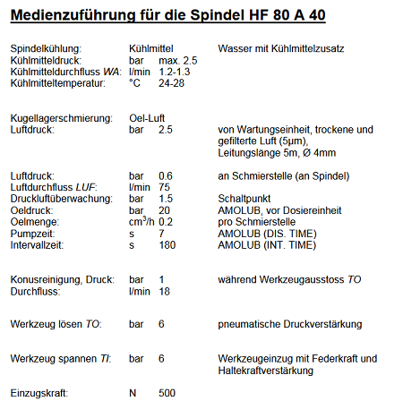

Könnte es vielleicht doch am Kältetrockner liegen?
Zuerst wurde die Spindel mit einen Boge DS2 betrieben.
Boge räumte ein das er zu schwach sei.
Daraufhin wurde auf DS4 geupdatet.
Ibag meinte das es generell nicht am Kältetrockner
liegen solle sondern eher an die Spindel. Zu schwaches Einzugsmoment.
Komischerweise ist genau da Rost wo die Sperrluft permanent "hinein bläst/dran vorbei bläst"
Spindelnase kürzen oder Aufnahmen kürzen, auch wenns nur ein Zehntel ist, schafft vielleicht Abhilfe,
ist aber sicher nicht von Ibag so vorgesehen. Darüber hinaus ist es zusätzliche Fläche die die Werkzeugaufnahme
in Position hält die dann verloren ginge.

Die Spindel hat geölte Sperrluft. Und die Intervallzeiten sind von Ibag voreingestellt.
Es kommt auch Öl heraus.
Was komisch ist das ich am Spindeleingang mit 1.8bar reinfeuern soll.
Ibag meint das ist aber ok so.

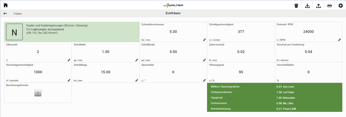

Ich liege bei nur etwa 20% der Schnittleistung die das Ibagsystem leisten muss. Das schaffts dann schon nicht mehr -> Rost am Kegel. Gehe ich mit den Schnittkräften runter, dann habe ich kein Rost am Kegel. Nutze ich kürzere Werkzeuge habe ich auch keinen Rost am Kegel.
Bei höherer Last fängt die Werkzeugaufnahme an zu rosten. Rot eingekreist. 5mm Fräser - 2 Schneider in Kupfer, 1,5mm Zustellung @24000U/min @ 1m/min Vorschub.

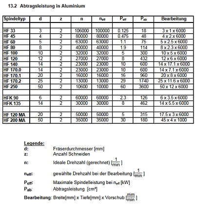

Zeitpsanvolumen liegt bei 7,5cm³/min und ich habe Probleme. Ibag gibt im Datenblatt bis zu 40cm³/min an. Da stimmt etwas gewaltig nicht.
Ja das erste Bild sieht doof aus. Das Problem ist aber dass die Werkzeugaufnahme voll ist. Tiefer einspannen geht nicht. Inzwischen habe ich Werkzeuge gefunden mit kürzeren Schaft und nicht zu langer Schneide. Das Ergebnis ist besser. Ich kann mit leichten Abstrichen arbeiten. Aber das ist nicht Sinn und Zweck der Sache. Fazit: Nie wieder IBAG! Nicht nur weil das Zeug offenbar nichts taugt, sondern weil der Support auch widersprüchliche Informationen gegeben hat was mich 2000€ für eine unnütze Druckluftanlage eingebracht hatte... ... Support wird von Ibag Schweiz inzwischen abgelehnt und man hat auch die anderen Filialen angeschrieben mir kein Support mehr zukommen zu lassen.

Bisschen rumpropbiert mit preussisch blau habe ich auch. Wie gut man daran etwas erkennen kann weiß ich nicht. Scheint aber ok auszusehen. Also der Kegel passt offenbar und es gibt dort keine Schmerzen.
