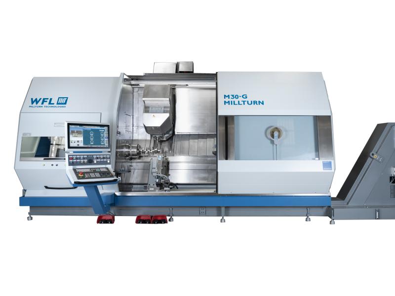

Die Kleine für alles
Die M30 – der Klassiker und wohl eine der beliebtesten und erfolgreichsten WFL-Maschinen. Die multifunktionalen Dreh-Bohr-Fräszentren M30 und M30-G MILLTURN ermöglichen die Komplettbearbeitung komplexer Wellen- und Spannteile mit einem Schwenkbereich von bis zu 520 mm und Bearbeitungslängen von bis zu 2000 mm.
Die Funktionalität einer Drehmaschine, eines 5-Achs-Bearbeitungszentrums sowie im Bedarfsfall einer Verzahnungs- oder Tiefbohrmaschine kann durch eine M30 MILLTURN in einer einzigen Fertigungsmaschine vereint werden.
Dank des massiven Schrägbetts aus Grauguss sowie einer innovativen, geometrischen Achsanordnung, ergeben sich besonders breite Führungsabstände sowie minimale Distanzen von der Zerspanungsstelle zu den Führungen. Alle Linearachsen am oberen und unteren Schlittensystem sind mit groß dimensionierten Wälzführungen und höchster Tragzahl der Führungswägen ausgeführt. Fixe, vollkommen glatte Leitbleche am unteren Schlitten garantieren optimalen Spänefluss.
Besonderes Augenmerk liegt auf der benutzerfreundlichen Zugänglichkeit zum Werkzeugmagazin (von vorne durch die großzügig dimensionierten Schiebefenster). Von Vorteil ist auch der robuste NC-Antrieb für den Lünettenschlitten. Der optimierte Maschinenunterbau garantiert ein schnelleres Auf- bzw. Umstellen der Maschine.
